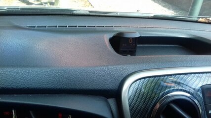

und wird das dann mit Batterie betrieben, oder bekommt es Strom über den OBD Stecker?
Die Spannung wird von der OBDII Buchse geliefert. Da muß ja auch für die Diagnosegeräte der Werkstatt Spannung anliegen. Wie gesagt, das ist eine der einfachsten Möglichkeiten. Und das Teil kann sehr viel verschiedenes mehr Anzeigen. Der Markt für solche Geräte ist überschaubar. Es gibt noch welche die über 100 Euro kosten und auch nicht mehr können.

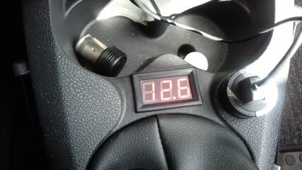

Meins ist auch immer noch ständig angeschlossen.:)
Hatte zuerst die Lösung von @LoganFan eingebaut und später das X50 .
