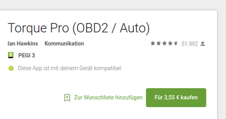

also in der Beschreibung steht zuerst App auf's Smartphone installieren (Torque z.B.) dann Diagnosegerät anbringen und Motor starten (oder Zündung ein)
die Bluetooth Verbindung funktioniert ähnlich wie beim Telefon..man muss eventuel einen Code benutzen (1234)
Ich teste es morgen und mache dann ggf. ein paar Fotos ;) hatte heute keine Gelegenheit dazu
dazu diese App (Anhang) nicht wahr, kostet ja nicht die Welt

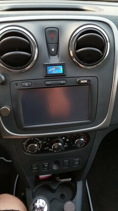

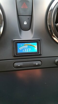

Aquariumthermometer am kleinen Kühlkreislauf angeschlossen. Zeigt au Minusgrade an, mit OBd verglichen zeigt es genau immer 10 Grad weniger an. So hat man die Temperatur schön im Blick
habe das Teil jetzt kurz getestet, die Bluetooth Verbindung kam sofort zustanden,klappte gut
Bis jetzt hab ich nur mal die Temperaturanzeige probiert...Auto steht jetzt etwa 3 Stunden,zeigt 28 Grad an...könnte stimmen,muß es während der Fahrt ausprobieren.
Und die anderen Werte scheinen ohne die Vollversion (Torque Plus App) gar nicht zu funktionieren...habe nur die Torque Lite im Moment.
Es gibt zwar noch andere Apps zu dem Gerät wie ich sah, könnte ich auch ausprobieren :)
