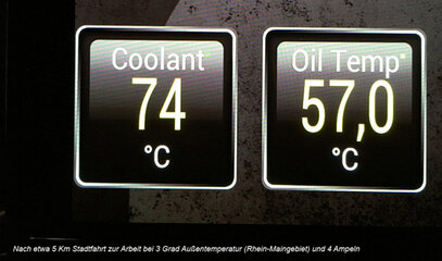

Dazu brauchst Du einen ELM327 Dongle, etwas sowas upload_2018-1-10_14-44-27.jpeg und ein Androidfähiges Handy oder Tablet. Im Store findest Du dann das Programm Torque ! Es gibt eine Kostenlos und eine Pro Version die etwa 3,99 Euro kostet. Die Proversion kann mehr Daten auslesen. Wenn Du nur die Temperaturen von Öl und Wasser haben möchtest reicht die Kostenlose Version. Man kann dann digital oder mit Rundinstrumenten über Bluetooth sich die Werte auf Display anzeigen lassen. Das schaut dann so aus.

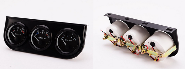

Für 20.-€ bekommt man schon etwas richtiges und muß sich nicht einer mit Digitalanzeige zufriedengeben.
Und wenn man schon die Ölwerte haben will, dann gehört eigentlich der Öldruck auch mit dazu.
