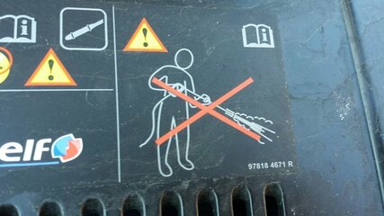

Da ich gerad Ölstand und Scheibenwasser U erpruft habe.... Bei meinem Logan ist extra ein Aufkleber im Motorraum das die Lanze dort nix zu suchen hat....
(Aber zum einen ist er noch sauber und zum anderen würde ich in der Ecke nie was reinigen wenn es nicht notwendig ist)
