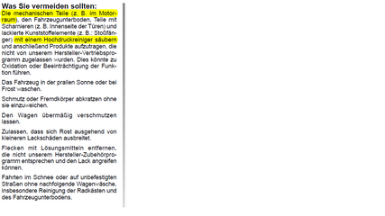

Da ist eindeutig ein “und“ kein “oder“.
Es gilt also nur, wenn Hochdruckreiniger UND nicht freigegebene Produkte angewendet werden.
Aber davon abgesehen, ist es nicht verboten an Waschstrassen einen Hochdruckreiniger in den Motorraum zu halten?
