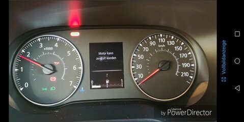

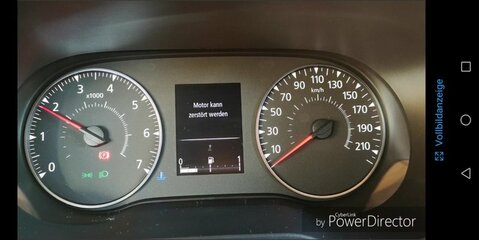

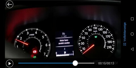

Hallo, habe meinen Duster seit 1 Woche und habe auch das Problem mit "Motor kann zerstört werden". War beim AH und denen ist das nicht bekannt. Wollen aber nachforschen. Habe Beweisvideo gezeigt. Stelle sie mal hier ein. Egal ob Kalt oder Warmstart. Bin gespannt was dabei rauskommt. Vielleicht nur ne Sartsequenz des Bc.

Habe mittlerweile neue Software drauf, Fehler ist nicht weg

Fahrzeug wurde einer Diagnostik unterzogen und auf dem Protokoll waren alle Sensoren auf grün. Kein Fehler gefunden.
Alle Flüssigkeiten wurden auch geprüft.
Scheint eine zu langsame Abfrage der Sensoren durch den BC zu sein.
