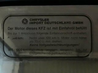

Interessanter Aufkleber. Da steht drauf, was jeder halbwegs technisch bewandeter Mensch ohnehin tut.
Am Anfang vorsichtig und nicht volle Kanne.
Dann etwas forscher, aber ob es die max. Velocity braucht glaube ich nicht.
Bisher nix falsch gemacht.
