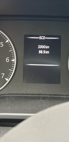

Oder muss ich noch warten?

Warten...
ne - bzw. kommt drauf an was du vorhast.
Jeden Gang bis zum Drehzahlbegrenzer ziehen?
Das würde ich ganz selten und nur in Ausnahmefällen machen, ab vielleicht 3000.
So 80% oder auf BAB im 5. Vollgas, wird nicht schaden.
Das alles natürlich immer erst wenn der Motor schön warm ist, so nach 10 Min. Fahrzeit.
