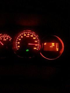

ich raube dir nur ungerne deine illusionen, aber viel mehr als tacho 190 wirst du nie erreichen.
bei gps 185/186 dreht dir die elektronik den saft ab!
je nachdem wie viel dein tacho voreilt, zeigt er dir dann so um die 190 an.

Du kannst schonmal pauschal 10% Geschwindigkeit vom Tachowert abziehen fuer dessen Ungenauigkeit.
Bei 190 waerst Du damit sogar noch langsamer als die angegebene Hoechstgeschwindigkeit.
Dass der Tacho bis 210 geht hat erstens produktiomstechnische Gruende,
Zweitens liegt es an eben der erwaehnten Ungenauigkeit,
Und drittens gehts einen langen Berg ab schon mal schneller als angegeben.
Ich habe schon mehr als ein Auto mit Tachonadel ueber den maekierten Bereich gehabt.

10%?
jetzt bleib mal realistisch.
zwar sind +10% zzgl. 4km/h gesetzlich zulässig, aber nicht die regel.
die tachoabweichung dürfte bei unseren fahrzeugen (generation II) im normalfall so um die 5km/h betragen.
