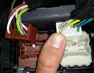

Hallo Holger,Das sind doch aber die 2 Stecker von den fenstfensterheber die habe ich schon fertig musste aber vorne und hinten Brücken setzen.leuchten auch aber immer ohne das Licht einzuschalten.
Ich bräuchte jetzt die von den Schalter wo man hinten die fensterheber ausschalten kann.und da sind bei mir 2 ganz dünne kabels

Leider sind ja beim neuen Lodgy die Pins und Kabelfarben der Fensterheberbeleuchtung irgendwie anders, als in der damals toll erstellten PDF Anleitung. Dort findet man jetzt den Hinweis, dass nur noch der 4er Schalter (ich nehme an, Fahrerseite) per Umbau funktionieren würde. Ich wollte das vorhin mal probieren, will aber keinen Kurzschluss oder ähnliches riskieren. Anbei mal ein Foto der neuen Belegung. Hat jemand eine Idee ob und wie eine Lösung mittels Kabelbrücke noch möglich ist?
Danke im voraus!

Hi
Beim Weißen Stecker von Gelb nach neben Blau also in den 2ten Schacht , hab hinten keine E Heber .
