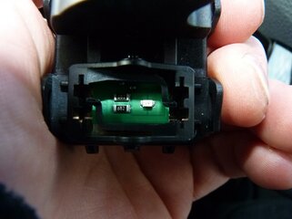

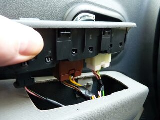

Moin Danke für den Tipp ich war grad am Auto und hab das Teil mal eben ausgebaut. Und oh wunder da sind ja schon welche drin? Naja dein Post war schneller^^ Hat du da mal nen Link zu dem was du meinstest. ich würde das nämlich gern machen. Und wenn es echt nur nen Brücke ist dann ist das ja auch in 20 min Fertig ( alle 4 Türen )^^

Jor eben Grade mal versucht das zu machen also kabel bekomme ich da auch rein wie es auf dem einen Bild zu sehen ist aber. Es kommt nichts weder bei Licht an mit und ohne Zündung noch sonst wie^^ Hat einer noch ne Idee?
Hast du es hinten oder vorne getestet?
An den hinteren Schaltern kommt nur Spannung an wenn es vorne beim Fahrer freigeschaltet ist...
Eigentlich muss es so gehen wie in dem Post... sobald Zündung an ist
HI Danke für den Tipp. Nur was bringt mir das? Das man es brücken kann wuste ich ja nun schon ;) Ist aber die Frage ob man auch die anderen Schalter alle Brücken muss und wenn ja. Wechle. Ich mein von + aus gehend ist ja Klat aber in welchen anderen PIN, und das steht in deinen Link leider auch nicht. Oder ich bin blind:D und habe es überlesen
