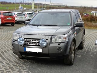

Da würde ich dir für jeden SW eine Strebe mit integrierte Schraubenverstellung( für die Einstellung) empfehlen, wie in Skandinavien üblich, kannst du im Netz bestellen. Hatte damit meine grossen Hella- FSW am Freelander stabilisiert, hat prima funktioniert, kein Zittern des Lichtkegels mehr...
  • #34
Hall Skandinavienfan,
kannst mir da auch ein Bild oder einen Namen schicken?
Find immer nur SW-Stellschrauben
Hallo Dieter,
anbei ein Bild, ich schau nochmal nach, wo ich die damals im Netz ergattert hatte. In N und S liegen die in jedem gutsortierten Autoladen rum.
Grüsse

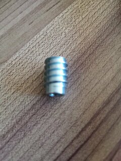

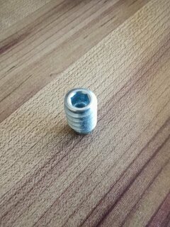

Problem gelöst. Ein Stück zusätzliches Plastik (so gross) wie die Halterung damit die Stoßstange etwas dicker wird und einschraub Muttern mit M6 Gewinde. Hält
