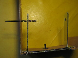

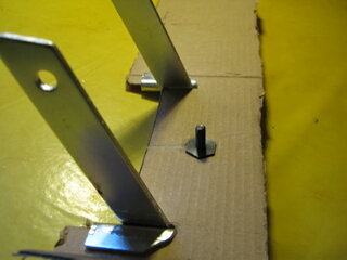

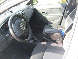

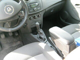

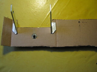

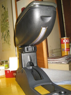

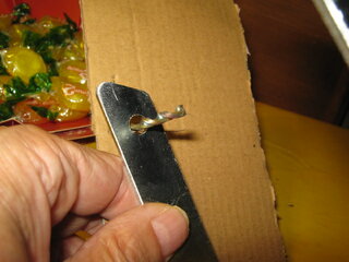

Der Fairnishalber kurzer Feedback: Die MAL ist eingebaut.
Auch das Bohren der Befestigungslöcher in der MAL bereitete durch Verwendung einer einfachen Bohrlehre (aus Pappe :D ) keinerlei Probleme.
Hierbei wird der Bohrpunkt vom Befestigungswinkel auf die MAL übertragen.
Die Bilder sollten selbst erklärend sein.:D
