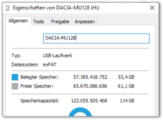

Habe grade keinen USB Stick zur Hand gehabt und bei der Ersteinrichtung einfach einmal eine leere 2,5 Zoll USB Festplatte als Testobjekt angestöpselt um das Media Nav zunächst bei Fahrzeugwechsel im August 2019 zu aktualisieren. Dafür erkannten beide neuen Media NAV Evolution problemlos meine angestöpselte 1 TB HDD. Diese wurde aber vorab noch auf FAT 32 Format umgestellt. Es ist dann problemlos möglich gewesen sowohl im neuen Lodgy wie auch im Dokker damit erstmal verschiedene Updates aufzuspielen um die Radio Software zu aktualisieren. Weiterhin habe ich im Lodgy damit neues Kartenmaterial für NAVI aufgespielt und habe ich sie testweise mit vorhandenen zahreichen MP3 bespielt. Alle MP3 laufen problemlos bisher. Daher nutze ich die Platte einfach schon gute 14 Tage in meinem neuen Dokker bei der täglichen Autofahrt.
Wenn man Datenträger die größer als 32 GB sind mit dem FAT Dateisystems formatieren will, so helfen spezielle Tools wie z.B. h2format
H2format
Zumindest beim MediaNavEvolution bis Sommer 2018 werden nur 32GB angesprochen. Zwar kann man auch größere Speicher anschließen welche auch erkannt werden aber Zugriff ist nur auf die ersten 32 GB möglich.
Habe ein 256 GB Stick mit FAT32 formatiert und funktioniert alles!
128 GB sind möglich, wenn in FAT32 formatiert. Das neue exFAT kann das MediaNav nicht lesen.
Allerdings sei noch gesagt, dass das MediaNav teilweise recht wählerisch ist was USB-Sticks angeht.
... kein Kommentar
128 GB sind möglich, wenn in FAT32 formatiert. Das neue exFAT kann das MediaNav nicht lesen...
... ohne Worte.
...Allerdings sei noch gesagt, dass das MediaNav teilweise recht wählerisch ist was USB-Sticks angeht.
SanDisk Ultra Fit USB 3.1 Flash-Laufwerk | Western Digital Speichern mit 128GB - siehe oben
Begrenzender Faktor ist, dass vom MNE (WinCE) nur max. 5000 Dateien verwaltet werden können.
