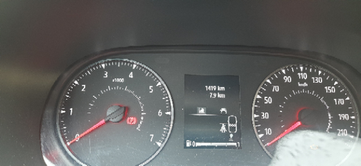

Heute bei der Ampel ist er beim Losfahren "abgestorben". Erst nach mehrmaligen Neustart ging der Motor wieder an. Dann stand im Display rechts ein "Auto Symbol". Dieses ging nicht weg. Erst nachdem das Auto abgestellt und 2 x wieder neu gestartet wurde, war das Auto Symbol weg.
Seitdem habe ich aber folgendes Symbol in der Anzeige. Lt. Anleitung ist es die Anzeige für die Sicherheitsgurte.
Hinten hat noch nie Jemand gesessen und das Symbol war bisher auch noch nie zu sehen. Jetzt ist es permanent da.
Wie kann das sein ?????

hab genau dasselbe Symbol bei jedem Start. Nach 200m circa geht es von alleine weg. Es kam nachdem sich einmal jemand hinten links hingesetzt hatte.

nope ein Signalton kommt nie - ledliglich das Symbol für die ersten 200m nach jedem Start. Vielleicht eine Art Erinnerung?
Aber die Meldung kam noch nie.... Mal sehen ob es auch nach 200 Metern weggeht....
Steck doch einfach mal Die Gurte ins Schloss. Vielleicht sind die/das Schloss auch nur "verstaubt" ?
Mit den Gurten einstecken, werden die angezeigten Punkte im Auto weiß, d.h das Display zeigt dir an, ob Gurte angelegt sind.
Das "Autosymbol" erscheint nach jedem Neustart und verschwindet nach kurzer Zeit und Wegstrecke.

Ich hab diese "Gurterinnerung" schon immer im Duster 2.
Brauch ich zwar nicht und es leuchtet ja auch die Lampe oben bei den Innenlichtern.
Geht auch auch weg und wenn man eine Taste den Boardcomputers drückt ist die auch sofort weg.
Hinten sind wohl keine Sensoren für eine Belegung der Sitze verbaut. Das macht auch Subaru nicht weil Teuer eigentlich auch nicht Nötig. Daher die Erinnerung im Display/Lampe.
Warum die jetzt kommt und vorher nicht könnte am "Absterben" und Spannungsschwankung liegen".
Mit DDT4ALL mal einen Reset der Tachoanzeige machen. Könnte helfen.
