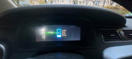

Das ist auch völlig normal. 3,3kw über eine Phase ist schon genug da wird die Zuleitung mit Sicherheit schon leicht warm.
Habe die Kabel mal angefasst. Keinerlei Wärmeentwicklung spürbar.
Auch das Ladegerät scheint sehr effizient zu sein. Das Wasser aus dem Anschluss hat nichtmal im Ansatz Handwärme und die elektrische Pumpe läuft alle 5 Minuten mal für 10-15 Sekunden. Außerdem lobenswert, dass das ,,Warmwasser" aus dem Ladegerät noch durch den Motorcontroller und den Motor selber strömt und diese nicht ganz kalt werden lässt. Macht sicherlich keinen Unterschied, aber gibt doch ein gutes Gefühl.
Der Akku ist übrigens nicht wassergekühlt oder -beheizt.
Konnte keinerlei Wasserleitungen erkennen, die zum Akku gehen oder diesen verlassen. Nur eine Plus-, eine Masse- und eine Steuerleitung.
