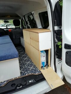

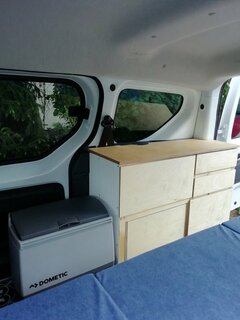

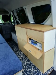

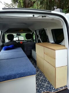

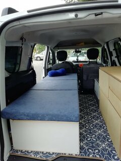

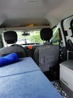

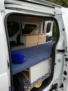

anbei die 1. Bilder vom groben Ausbau ... jetzt fehlt nur noch das finetuning und Gemütlichmachen :)

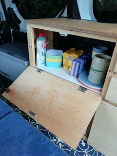

Hallo Itilosi,
Schöne Arbeit. Wie hast Du die "Möbel" auf der rechten Seite befestigt?
Gruß Uwe
Hallo Itilosi,
Gruß Uwe
Hallo Uwe,
Danke für die Blumen. Das Möbel ist nur an der Bodenplatte befestigt, heißt: Unterkonstruktion und Bodenplatte mit langen Schrauben verbunden.
Schöne Grüße, Sabine

Cool. Sieht aus wie aus der Meisterwerkstatt.
Ich danke dir. Aber von der Nähe ist es nicht mehr ganz so meisterlich. Ich bin jedoch für die Möglichkeiten, die ich habe (Stichsäge vom Aldi, Schleifer von Amazon und Akkuschrauber vom Lidl) sehr zufrieden und freu mich sehr auf die erste Ausfahrt :)
Hi. Super cool sieht das aus. Wie breit ist das Bett und wie viel Platz bleibt übrig im Durchgang. Viele Grüsse
Was hast Du unter der Liege?
Staukästen?
Dein Bettzeug?
Mir gefällt dein Ausbau, er ist schön "clean"...
Gerade Flächen, nicht so verspielt, Platz zwischen Schränken und Liege, wahrscheinlich würde da sogar noch ein Fahrrad reinpassen.
  • #14
Unter der Liege habe ich 3 Holzkisten gefüllt mit allerlei Krimskrams. Alles rund ums Auto incl. Tarp, Gestänge usw., dann im Mittleren viel Decken, Kissen, Bodenbelag, ganz vorne ist drin der Kocher, Gaskartuschen. Einiges an Platz habe ich noch.
Ja ... mein MTB passt rein ... aber beim rein- und rausheben muss man teuflisch aufpassen, dass man sich nix kaputt macht ... aber es passt mit guten Willen rrein :)
Das Bett ist 60 cm + 12 cm ganz links. Leider kann ich dir im Moment nicht sagen, wieviel Platz im Gang ist, aber es sind bestimmt 40 cm ...
Super, vielen Dank. Dann passt das mit ungefähr 115cm möglicher Bettbreite
