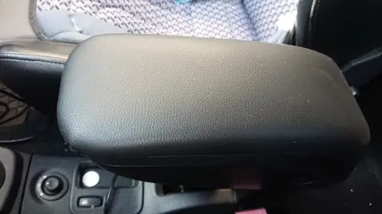

So, da der Motor sich mittlerweile bewährt hat, habe ich dem MCV wieder mal etwas Aufmerksamkeit geschenkt.
Die Armlehne von Armster sah nach gut 14 Jahren Gebrauch schon sehr mitgenommen aus.
Also habe ich im Internet geschaut ob man sie auseinandernehmen kann. Bei Youtube gab es dann auch ein sehr gutes Video und so habe ich mich dann an die Arbeit gemacht.
Leider habe ich von den einzelnen Schritten keine Bilder gemacht.
Als erstes habe ich das Oberteil also ausgehängt und anschließend den "inneren Rahmen" aus dem Oberteil raus geschraubt. Dann das originale Leder entfernt, welches nur am inneren Rand verklebt war. Der Polster-Schaumstoff sah auch schon nicht mehr so gut aus, weswegen ich noch eine Lage Himmel-Stoff, der war noch übrig von meinem Übergangsauto ;), drüber legte und an den unteren Kanten verklebte.
Dann habe ich mir ein Stück von dem Selbstklebenden Leder, gibt es beim großen Fluss, zurechtgeschnitten und angefangen es drüber zu legen. Am kniffligsten waren natürlich die Ecken, aber es hat recht gut funktioniert. Ich habe es dann unten, wie auch das originale war, um die Kante rum geklebt.
Der Einbau des neu bezogenen Oberteils war dann wieder ziemlich frickelig und hat einige Zeit in Anspruch genommen. :blink:
Aber mit dem Ergebnis bin ich sehr zufrieden. Jetzt muss ich nur mal schauen wie sich das selbstklebende Leder bei extremen Temperaturen im Sommer und Winter verhält.
