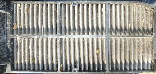

na ich weiß nicht. Und schaut euch außerdem mal diesen Luftfilter an.
lufi ist nach 60.000km vorgesehen.
kommt natürlich auch drauf an, wo man parkt und unterwegs ist.
wenn der lodgy 46.000km auf der uhr hat, dann düfte der letzte service ja gerade mal 6.000km zurückliegen.
Letzter Service war bei 43.000
Aber wenn der Lufi erst bei 60.000 erneuert werden muss...dann o.k.
Muss man nicht sehen.
Aber er ist randvoll, ich denke muss unbedingt getauscht werden.
Ich weiß ja nicht wie das bei Turboladern ist, aber da gehen dann vielleicht doch noch ein paar PS...
zugesetzte lufis mögen turbomotoren überhaupt nicht.
auch sollte der ölstand nie über max. liegen.
der lufi passt allerdings gut zum zustand der bremsen:angry:
