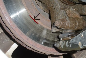

Mein Neuer - ein Lodgy - und schon ein Rostproblem [Bremsscheibe]
Ja, es ist schon ein original Renault Vertragshändler.
Die Bremsungen habe ich schon öfters und ausgiebig gemacht, da tut sich auf der Bremsscheibe nichts.
Ich mache dem Händler keine Vorwürfe. Aber schaun wir mal wie er reagiert, wenn ich sage das hat sich nun doch als echter Mangel erwiesen.

o.k. das ist interessant. Das könnte grenzwertig sein, vermute aber mal dass es mehr als 20% verrostete Fläche ist.
Ärgerlich ist halt dass das Fahrzeug erst 2,5 Jahre alt ist und 46 tkm hat.
Und vom Händler.
ich werde nächste Woche mal schauen was der TÜV sagt. Mit einer schriftlichen Bescheinigung kann man dann denke ich schon was anfangen.
keine Lust hätte ich, wenn sich das ganze verschlimmert und ich hab dann in einem Jahr oder später das Problem ganz für mich.

Verrostete Bremsscheiben bei einem länger stehenden Fahrzeug sind erstmal nichts außergewöhnliches. Nach einiger Zeit bremst sich der aber wieder weg und die Scheiben sind wieder blank.
Was ich aber auf dem 1. Bild sehe, sind ungleichmäßig greifende Bremsbeläge und so wie es den Anschein hat, sind diese in den Außenbereichen "verglast".
Beweis:
in den Rostbereichen ganz innen und ganz außen, in denen alles braun ist, sieht man anthrazit / dunkelgraue Flecken.
Das sind die höchsten Stellen in diesem Bereich und der dort drückende Bremsbelag rutscht einfach darüber und poliert die Stellen leicht glänzend auf.
Verglasung tritt dann auf, wenn zuviel Rost auf den Scheiben ist und der Bremsbelag dann durch die Reibungshitze den Rost in einen sauharten glasige Belag verwandelt und dabei auch selbst etwas von diesem Belag aufnimmt.
Abhilfe schaffen dann meist neue Bremsbeläge die noch frei sind und diese Verglasung entfernen können.
Dabei aber darauf achten, daß man das "blankbremsen" nur soweit betreibt, daß dabei die Scheiben nicht ins glühen kommen, denn dann hat man das gleiche wieder.
Lieber mal nur 100m im 1. Gang Schrittempo mit stark gedrückter Bremse fahren und dann wieder abkühlen lassen.
So können die Beläge die Verglasung abhobeln und der blanke Scheibenbereich wird zusehends wieder größer.
Das ganze kann man auch noch etwas verkürzen, in dem man beim einsetzen der neuen Beläge mit einem groben Schmirgelleinen (60 oder 80er) die Oberfläche der verglasten Bereiche bricht, bzw. ganz grob entfernt.
Die neuen Bremsbeläge schaffen dann wieder ein gleichmäßiges Tragbild.

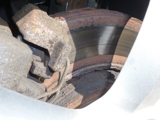

Interessant wäre es im übrigen auch, wenn Du evtl. noch ein Bildchen einstellen könntest, wie die Rückseite der Bremsscheibe aussieht.
Ja, das Einbremsen hab ich sogar so gemacht. Rechts Gas (nicht zuuuu viel) und gleichzeitig mit dem linken Fuß (leicht!)Bremse. Stark drücken geht gar nicht, das war von dir etwas zu optimischtisch ausgedrückt. Vom Gefühl her ist das sehr ungewöhnlich und gewöhnungs- (lern)bedürftig.
Aber der Ansatz von dir ist interessant, sprich ich könnte das mit ein bisschen Schmirgeln und neuen Belägen vielleicht selbst in den Griff bekommen.

Bremsscheiben innen schau ich mal nachher ob ich da mit voll eingeschlagenen Rädern mit dem Foto ran komme.
kontaktiere doch erst mal den händler.
vielleicht kannst du es auf seine kosten in einer renault-dacia werkstatt in deiner nähe machen lassen.
mit einer entsprechenden selbstbeteiligung wäre das auch noch in ordnung, immerhin hättest du dann nagelneue bremsen bei einem gebrauchtwagen.
Die Innenseite der Bremsscheiben sehen eigentlich gleich aus wie außen.
Vielleicht minimal besser weil wie es mir scheint dass nur ein äußerer Ring verrostet ist.
Bei der Außenseite ist das Fenster des blanken Metalls noch kleiner, weil (radial gesehen) ein äußerer Streifen und ein radial weiter innen gelegener Streifen rostig sind.
Lange Rede kurzer Sinn, ich meinte damit: die von mir rot eingezeichnete Kante ist o.k.
Auch wenns anders aussieht, denn es wäre ja noch viel Material (Bremsfläche) da...
Hab auch Bild der Außenseite nochmals mit drangehängt (erstes Bild).

Mach die Scheiben und Beläge aufjedenfall neu! Egal ob´s das Autohaus bezahlt oder nicht! Und zwar relativ schnell!
