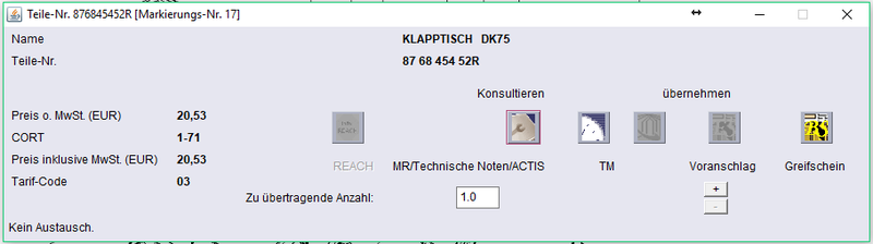

So freunde
Ich habe mal im Dialogys gesucht und folgendes gefunden.
Der Dokker Tisch wird laut Bild wohl seitlich befestigt.
Sollte also gehen zum Nachrüsten.
Der Sitz ist zumindest der gleiche wie ohne Tisch.
Anfrage bei Dacia Deutschland habe ich auch mal gestartet.
Mehr folgt.
