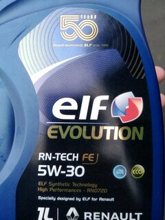

Das habe ich von der Werkstatt bekommen.

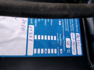

Das klebt im Motorraum
Das lag im Kofferraum

Frag nochmal bei der Werkstatt nach. Wenn wirklich RN17 drin ist, dann gibt es keine Probleme. Vielleicht zeigen sie Dir die auch das Ölfass, aus welchem beim Wechsel "getankt" wird. RN17 ist ja für Benziner und Diesel geeignet. Dann ist bis auf die Dir mitgegebene Ölflasche alles in Ordnung. Das was sie Dir mitgegeben haben ist definitiv nicht richtig. Wenn Du allerdings mündlich gesagt bekommen hast, dass sie Dir das gleiche Öl eingefüllt haben, das Du auch in der Flasche mitbekommen hast, dann sollten sie soviel Kundenservice zeigen und kostenlos wechseln. Aber passieren wird Deinem Motor so oder so nichts. Lass' Dich deshalb nicht verrückt machen.
Ja, aber nicht für alle Diesel. Ich fahre morgen mal hin. Im Moment bin ich mir noch unschlüssig, denn wenn da eine Hand nicht weiß was die andere tut, wie soll ich mich dann darauf verlassen, das das richtige Öl eingefüllt worden ist.
Ich bin da echt pingelig, weil ich mein ganzes Leben alte Kisten gefahren habe, wo vorher 15 Jahre lang immer irgendwer irgendwas eingefüllt hat, was grade da war. Das war mit einer der Gründe, warum wir uns für ein Neufahrzeug entschieden haben, welches 15-20 Jahre halten soll. Und direkt beim 1. Werkstattbesuch gibt es Pfusch.
Deshalb schieb ich grade echt nen Hals. Dazu ärgere ich mich noch maßlos über mich selbst, das ich nicht ausdrücklich auf das Öl aus dem mir gemachten Inspektionsangebot bestanden habe. Selbst wenn RN17 drinn ist, habe ich jetzt Öl drinn, was ich ursprünglich garnicht wollte, was der Motor nicht braucht und das auch noch teurer bezahlt.
Angebot waren 245€, bezahlt habe ich jetzt am Ende 285€. Mein Fehler das ich das hab mit mir machen lassen.

Also bei aller Liebe, wenn Reno seine Ölnorm aktualisiert hat vom ACEA A3/B4 auf RN17 dann ist die neue Norm auch mit Deinen veralteten Wartungsplan konform.
Das einzige was zu klären wäre (wenn überhaupt) ist ob das Öl in der Flasche ein Originalgebinde ist (dann möglicherweise falsch) oder ob aus dem gleichen Ölfass ein verfügbares Leergebinde befüllt wurde. Dann hättest Du das gleiche Öl in der Flasche wie im Motor. Und ob jetzt 10w30, 10w40 oder 5w30, 5w40 ist letztendlich in unseren Breiten (für den Motor) egal. Ich hatte beispielsweise früher in den PKW 0w30, wegen skifahren im Winter und in`s WoMo 5w40, wegen der Reisen in den Süden Europas gekippt. Die Viskosität hab ich also nach Möglichkeit den klimatischen Bedingungen angepasst.

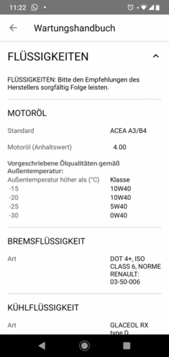

Das habe ich auch, dort steht ACEA A3/B4 10W40 und 5W40.
Ich habe es grade nicht zur Hand, ich habe es mir am 8.4.2019 von Dacia zuschicken lassen.
Edith: Hab hier noch die Daten aus MyRenault, da weiß ich aber nicht ob man sich darauf verlassen kann.
Wenn man es ganz genau nimmt, ist die Angabe bei -20°C zutreffend: Motor - Ölnormen und Ölfilter/ Getriebe Ölnormen und Füllmengen
Das RN17 kann das ACEA A3/B4 ersetzen, es wurde eingeführt, um die Anzahl der vorzuhaltenden Ölsorten zu verringern.
Die Fahrzeuge, wo diese RN17 Norm seit Februar 2019 verbindlich im Wartungsplan steht, haben als Ausgleich für die höheren Ölkosten einen längeren Wechselintervall.
