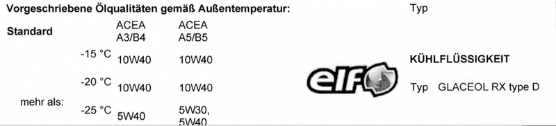

Lass' Dich nicht verunsichern. Für den Motor Deines Wagens aus Baujahr 2016 sind die einzigen Vorgaben seitens Dacia ein Öl der Viskosität 10W-40 oder 5W-40 nach ACEA A3/B4 oder 10W-40, 5W-40 oder 5W-30 nach ACEA A5/B5. Du kannst natürlich auch ein Öl nach der höherwertigen Renault-Norm RN 0700 oder RN 0710 verwenden. Es ist aber kein Muss! D.h. für Dich dass so ziemlich jedes "Wald- und Wiesenöl" geeignet ist.
Hier ein Auszug (gilt übrigens auch für SCe 100 aus Baujahr 2016)
Und hier eine Übersicht über die Ölnormen bis 02/2019 und der damit verbundenen Einführung von RN17 für neu produzierte Modelle. Für die älteren gilt nach wie vor die zum Zeitpunkt der Auslieferung gültige Vorgabe.
