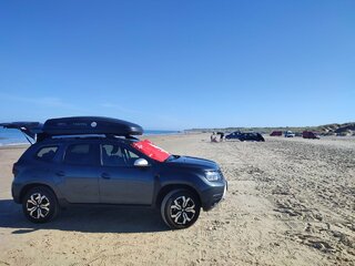

Ich habe eine Hapro Draxer 8.6 mit 540 Liter Volumen auf meinem Duster 2 montiert. Wenn die nicht reicht was dann?

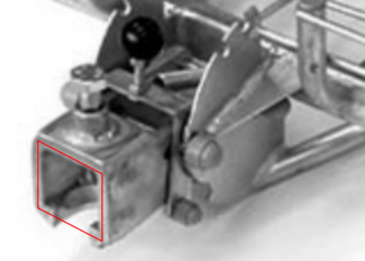

Auf folgender Bildvergrößerung sehe ich eine Muffe mit Klemmschraube, die ursprünglich konstruiert wurde, um die Verbindung mit einem Vierkant-Rohr herzustellen:
Möglich, daß diese Muffe auch auf einen kugeligen Knauf einer Anhängerkupplung paßt.
Nur habe ich in diesem Fall bedenken, ob die Klemmschraube oben auf der Muffe die ganze Konstruktion bei schwerer Beladung sicher gegen ein Absinken des Trägers nach hinten sichern kann!
Vielleicht kann ja mal jemand, der so ein Teil besitzt aus seinem Erfahrungsschatz plaudern.
Evtl. auch mit Fotos.
