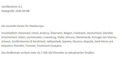

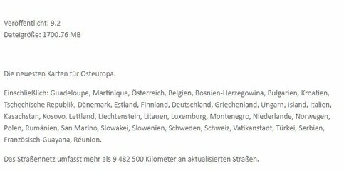

  • Das Kartenmaterial für Gesamteuropa gibt es nur für das «Media Nav», NICHT aber für das «Media Nav Evolution»
  • Dia Europakarten zu löschen, macht keinen Sinn. Du kannst ja nur die Karten updaten, die du brauchst, z.B. DACH. Alle anderen bleiben auch auf dem alten Stand noch brauchbar. Da beim Update die alten Karten überschrieben werden, wir kein unnötiger Speicher belegt.
  • Ein Dreijahres-Abo für Ost- bzw. Westeuropa kostet nicht viel mehr als zwei Einzelupdate DACH, und beinhaltet vielfach auch die Karten D, A & CH. Nachdem du in der Toolbox deine Wunscharten ausgewählt hast, kannst du runterscrollen und siehst, welche Länder bei dir dabei sind (ist davon abhängig, wo du das Auto gekauft hast). Bei Osteuropa beispielsweise, ist erstaunlich viel Kartenmaterial mit dabei.
    Für € 149.- erwarben wir ein Osteuropa 3-Jahres Abo mit ALLEN Karten zwischen der Französischen- und der russischen Grenze, sogar Skandinavien und die Türkei waren inbegriffen.
    Nur Frankreich, die Iberische Halbinsel, die Britischen Inseln und Nordafrika, sind noch auf dem alten Stand, aber trotzdem noch brauchbar.
    Wenn wir also abwechslungsweise ein Ost- bzw. Westeuropa Dreijahres-Abo kaufen, haben wir im Herzen Europas immer die aktuellsten Karten. Die umliegenden Regionen sind zudem nie mehr als 3 Jahre alt.
In den Anlagen siehst du, welche Karten bei unserer in der Schweiz gekauften Dacia im Ost-, bzw. Westeuropapaket mit dabei sind.

  • Wenn wir also abwechslungsweise ein Ost- bzw. Westeuropa Dreijahres-Abo kaufen, haben wir im Herzen Europas immer die aktuellsten Karten. Die umliegenden Regionen sind zudem nie mehr als 3 Jahre alt
Und das ist möglich? So viel Speicher ist am MNE? Also quasi für Ost und West Karten? (was dann wieder Gesamteuropa wäre)
Schon ausprobiert oder nur theoretisch als Idee durchgespielt?
