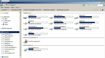

Ich bin WIN7-Fan, habe allerdings auch WIN10 auf einer internen, zuschaltbaren, Festplatte. Mir ist aufgefallen, dass WIN10 immer ein Systemabbild anlegt, das nervt im Explorerbaum ganz gewaltig - man hat im Explorerbaum alles doppelt. Diese Funktion kann man abschalten, das ganze Netz ist voll mit entsprechenden Tipps.
Wird Euer Stick im Explorerbaum doppelt angezeigt? Habt Ihr die Musikdateien unter den Bibliotheken abgelegt, oder in einer gesonderten Festplattenpartition? Liegt es vielleicht daran?
Falls noch jemand auf WIN7 zurückgreifen kann, würde ich es einmal mit einer entsprechenden Kopie auf den Stick probieren; bin kein PC-Experte, es ist nur eine Idee.
PS: Habe Euch eine "Erinnerungs-Kopie" beigefügt.
