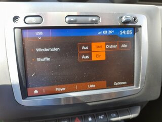

Angehängtes Bild: USB>Optionen
Wenn zum Beispiel "Ordner" markiert ist, spielt das MNE den Ordner rauf und runter, bei "Titel" passiert das natürlich mit dem Titel.

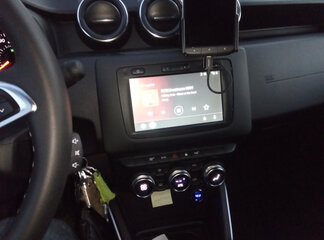

Meine Lösung: Brodit Halterung, 15 cm USB Kabel und die Android Auto App, das Radio dient nur noch als Display und fertig ;) Bis das USB Stick Problem gelöst ist, ist der Duster schon in der Schrottpresse :lol:
