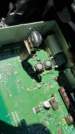

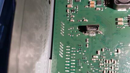

Hi onegasee59 dazu mußt du erst einen Mini-usb auf das Bord löten
Siehe Beitrag #36.
Die Buchse findest du im Beitrag #18 und #45.
Danach einfach ein Adapterkabel Mini-USB auf USB-C besorgen.
Ich hatte noch eins hier rumliegen
und ja, den AA-Wireless meine ich, hat aber eine extrem lange Lieferzeit.
So knappe 4-5 Monate
MfG M

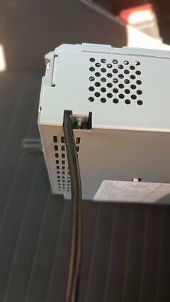

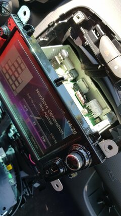

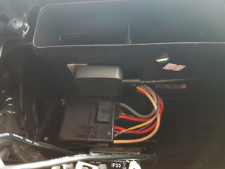

Servus,
Ich hab mir mal die Freiheit genommen und ein kurzes Video gemacht.
Nicht wundern ist ein Clio-Display ^^
USB-Stick ist ein San Disk 128 GB der auf FAT32 formatiert komplett genutzt wird.
Smartphone Galaxy S21 über AA-Wireless an Media Nav3 Evo 2.
Telefonieren, Musik usw. funktioniert alles ohne Einschränkungen.
Verbindung steht beim Start des Autos nach c.a. 15 Sekunden.
Umschalten von USB-Stick auf Auto Android c.a 15 Sekunden.
Alles in allem für mich eine zufriedenstellende Lösung ohne Extraschalter usw.
Kurzstrecke immer mit Stick, Langstrecke meistens mit Auto Android.
https://drive.google.com/file/d/1KeIvlm8bx1yXZXhqunspItfYDRha3Moh/view?usp=sharing
Ich hoffe der Link funktioniert, hier ein Video hochzuladen funzt nicht ^^
MfG M0420210613_142525.jpg20210613_142519.jpg20210613_145642.jpg20210613_145830.jpgAAWireless 1.jpg20210613_141515.jpg20210613_141515.jpg20210613_142525.jpg20210613_142519.jpg20210613_145642.jpg20210613_145830.jpgAAWireless 1.jpg
Es reicht BT einzuschalten, der AA-Wireless schaltet das Wlan dann automatisch mit ein.
Noch was, das Media Nav braucht beim Start ein wenig länger, ich denke er sucht beide USB Anschlüsse ab.
Zuerst den internen USB und findet bei ausgeschaltetem AA natürlich kein Gerät.
Dann wechselt er wohl auf den externen und findet den Stick.
Alles in allem aber eine feine praktikable Sache die mich zwar ein wenig Zeit und Nerven gekostet hat,
aber unterm Strich funktioniert.
Wer was schnelleres und besseres haben möchte muß halt tiefer in die Tasche greifen ;-)
MfG M

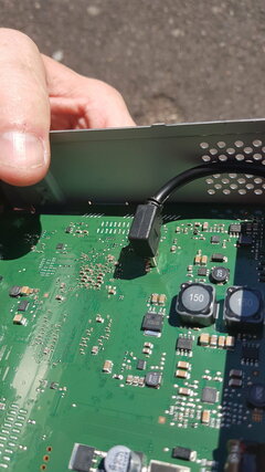

Ich habe die Platine gar nicht rausgenommen, Lötpaste auf die Löt und die zwei Halterstellen aufgetragen, Buchse aufgesetzt festgelötet, fertig.
Bisschen fummelig geht aber.
MfG M

Ich hatte mir eine kleine Spritze mit Lötpaste für SMD-Löten besorgt.
Emil Otto Flux oder wie das hieß, war ne kleine Menge 5 ml.
Einen kleinen normalen Lötkolben mit kleiner Spitze und ausreichend Temperatur.
Paste auf die Lötstellen, Buchse aufsetzen und dann vorsichtig mit dem Lötkolben entlangfahren.
Klar war das fummelig, aber das geht schon.
Mittlerweile habe ich mir einen Mini-Lötkolben besorgt der mit USB-Anschluß ausgerüstet ist.
Den schliesse ich an eine Powerbank an und kann direkt im/am Auto löten, für kleine Sachen
völlig ausreichend und besser gelötet und Schrumpfschlauch als Stromdiebe und Klebeband.
Die Platine habe ich genau aus dem Grund auch nicht ausgebaut, das war mir zuviel Aufwand.
