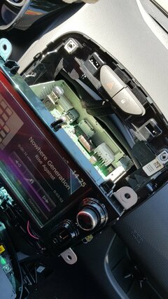

So, nach dem mich das mit dem 2.ten USB-Anschluß schon geraume Zeit genervt hatte und mich heute die Arbeitswut packte, erledigte ich ein paar Sachen an meiner orthopädischen Gehhilfe.
Zum einen eine RFK, zum anderen der 2. USB-Anschluß.
Da ich für die RFK das Navi eh ausbauen musste, waren das zwei Fliegen mit einer Klappe.

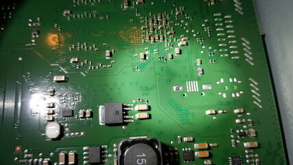

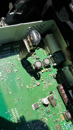

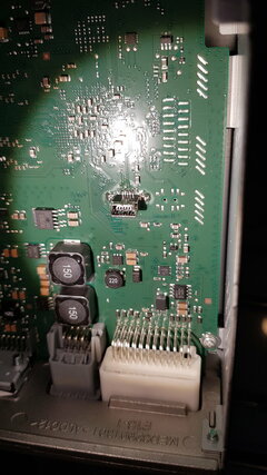

Navi raus, Deckel ab. USB-Micro Buchse eingelötet, eine richtig schöne Fummelei ^^
Mit Geduld und dem richtigen Lötwerkzeug aber zu bewerkstelligen.

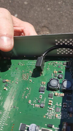

Ans Auto, angeklemmt und einen USB-Micro auf USB- Buchse eingesteckt und einen USB-Stick mit der Musik dran gesteckt.
Ergebniss ? Läuft einwandfrei !!!
Also ein USB-Micro-Kabel angesteckt und hinten links unten durchs Gehäuse gezogen.
Kabel für die RFK angeklemmt, Kabel gezogen usw.
Navi eingebaut, Handy per Kabel mit Android Auto verbunden klappt.
Achtung ! Ich habe heute nicht mehr getestet ob beides gleichzeitig läuft !!! Handy am Frontanschluß und 2. USB.
Nach dem Einbau der RFK, auch so ne Fummelei, hatte ich bei der Hitze heute absolut keine Lust mehr dazu ^^
Im Anhang ein paar Bilder:
MfG M

Dein Radio ist aber kein MediaNav Evo 2. Was genau ist das für ein Radio?
Ist ein MN3 (Evo 2) nur mit Clio-Display...

#Panzerknacker da ich mir nicht sicher bin ob ich Links posten darf.
In der Bucht suchen unter :
Buchse vertikal V: USB 2.0 SMT USB B mini vergoldet MUSB-B5-S-VT-TSMT-1 USB
oder
2X MUSB-B5-S-VT-TSMT-1 Buchse USB B mini SMT vertikal USB 2.0 vergoldet ADAM TEC
Das entscheidende Kürzel ist MUSB-B5-S-VT-TSMT-1 USB
