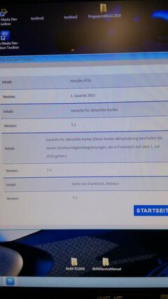

mich würde auch mal interessieren, welches Update das war. Habe die neue Toolbox Version installiert. MNE ist Version 9.1.3. Die alte Toolbox hat einem bei Kontakt zum Fingerprint klar angezeigt, ob kostenlose System-/ Kartenupdates zum Download bereitstehen, oder ob das System bereits aktualisiert ist. Die neue Toolbox macht diesen Abgleich wohl nicht, jedenfalls teilt sie nichts mit.

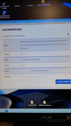

mkittler, sag uns doch bitte, ob Dir die Toolbox eines der Updates angeboten hat, welche auf meinen 2 Bildern "Geräteverlauf" zu sehen sind. Oder, ob es ein neueres Update gibt.

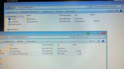

Mein drittes Bild "Fingerprint" zeigt meinen neuesten Fingerprint VOR und NACH Kontakt zur Toolbox. Nach Kontakt gibt es eine zus. update_checksum.md5 Datei. Ich meine, bei der alten Toolbox gab es so was auch. Kann ich diese getrost löschen, oder muss sie beim Fingerprint dabei bleiben?
Vielen Dank.

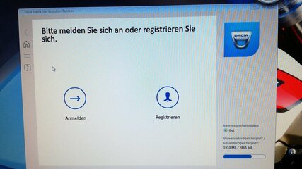

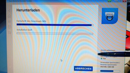

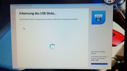

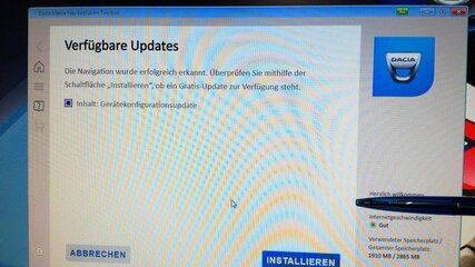

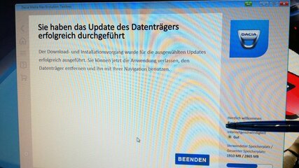

konnte mir selbst helfen, die neue Toolbox hat nun doch mit mir kommuniziert, das neueste Gerätekonfigurationsupdate ist vorgestern bei mir angekommen. Habe eben installiert.
lajo, die Toolbox hat keine upgrade.lgu geschickt, aber der Ordner u. die log haben geänderten Inhalt.
Womöglich haben die meisten es noch nicht gesehen, guckt Ihr Bilder.

mir wird nichts angeboten, aber wenn ich einen alten Fingerprint vom 29.6.2018 verwende, wird ein Gerätekonfigurationsupdate angeboten. Es handelt sich wohl um das Udpate 7.1 vom ca. August 2018 und es sind nur tzone.zip und global-cfg.zip nach dem Update auf dem Stick.
