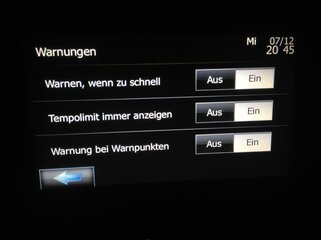

IMG_0576 (Copy).jpg IMG_0577 (Copy).jpg Also unter Warnungen kann man doch alles Einstellen und dann ist Ruhe.:)
Wenn man die Warnung von vorn herrein ausschaltet bleibt sie auch beim Med Nav stumm :)
Komisch:o ,wenn mir das gepiepse auf die Nerven geht deaktivier ich sie im laufenden Betrieb und dann ist Ruhe.
Das ist ja der sinn der Einstellungen und nicht wenn das Gerät neu gestartet wird.:)
