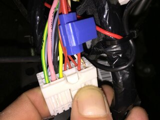

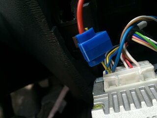

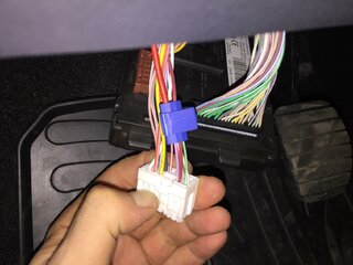

Da ich heute begonnen habe die RFK Ein und Ausgänge hinten am Medianav zu belegen, habe ich noch einen kleinen Umbau vorgenommen.
Mein Ziel war es das das Medianav schon anfängt zu booten wenn man in das Auto einsteigt, um die Zeit bis die Rückfahrkamera aktiviert werden kann zu verkürzen.
Was soll ich sagen ... Klappt..
Hier die Verdrahtung:
Vom UCH weisser Stecker PIN4 ein Kabel abzweigen und hoch zum Mnav legen. Am Gezeigten Stecker das Kabel an PIN2 trennen, und das ende was vom auto kommt mit einem Stück isolierband weg kleben. Das Kabel was vom UCH kommt mit dem nun offenen Kabel am Medianav Stecker verbinden. Fertig.

Hier nochmal ein paar bessere Fotos:
Die Belegung ist bei allen identisch, nur die Kabelfarben weichen teilweise ab.... Einfach nicht dran stören :D
Am RADIO:
Dokker/Lodgy UCH:
Sandero UCH:
