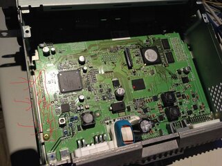

Nein. Es fehlt immer noch der TUNER , wie ich schon ca. 5 mal beschrieben habe.
Die gesamte DAB Hardware ist im Tuner, und er befindet sich NICHT im Radio!! NIX DA. Leerfläche auf dem Board. Nada.
Bei frühen Medianavs (um 2013) fehlt wirklich nur der Tuner. Später haben sie auch die Bauteile um den fehlenden Tuner weg gelassen, um noch mehr kosten zu sparen.
Von der Software her ist er schon vorhanden, und wie schon öfters erwähnt kann ich ihn freischalten. ABER es klappt nicht!!!!!!!
Vergesst DAB nachrüsten im Mnav einfach!
Da ja anscheinend die Worte nicht geglaubt werden, habe ich wie von jedem Medianav das ich zur reperatur hier habe ein Foto vom Inneleben gemacht.
Und siehe da ... Ohh ein Wunder der Tuner fehlt...
Ich hab die Stelle mal fein säuberlich markiert wo der DAB Tuner sitzen müsste.
Ich kann euch sogar sagen was für ein Tuner da hin gehört...
Es fehlt der "KSM-AEBC200V-820" Tuner.
Und NEIN, es passt kein "so ähnlicher" es muss GENAU der sein!
Und falls ihr ihn doch wieder erwarten irgendwo finden solltet, muss immernoch sichergestellt sein das alle anderen Bauteile auch da sind.
