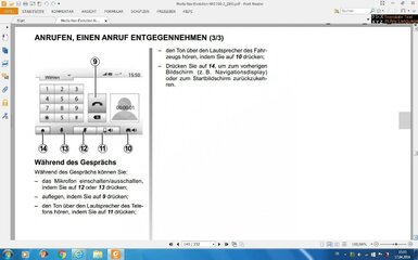

@Ela: gibt es das Dokument in der Database? Wo kann man es Downloaden?
