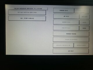

Guten Tag Dacia Gemeinde bin neu hier. Habe auch das gleiche Problem mit meinem Media-Navi Evolution. Habe einen 2017 Duster Black Shadow 4x4 Diesel und ich hoffe, dass mir vielleicht ein Mitglied helfen kann! Wollte ganz normal das Update machen und ist mir fast das gleiche Problem wie beim miner passiert. Die Probleme mit dem Navi, global_cfg not found. Uhr last sich nicht mehr einstellen, Touchscreen braucht langer, bis er reagiert, Bluetooth schlecht Qualität beim Telefonieren. Habe probiert, auf Werkseinstellung zu gehen, alles geht außer dem Navi.
Habe das upgrade.rar (5.55 MB) durchgespielt, alle 11 Balken Navi geht aus und wieder an es kommen 11 Balken liest nur den ersten nicht die Restlichen. Habe die Datei navigation_restore_flat 32. leg probiert ohne Erfolg. Dachte es liegt an dem USB-Stick, habe alle USB-Sticks, formatiert (WinRAR) und verschiedene Hersteller so wie Größen 8 GB, 16 GB, 32 GB und 64 GB.
Bei der Tastenkombination 1 2 3 4 5 und dem Code MNE 9.1.1 /2383, OK Löschen und 3748 OK kommt wie auf dem Bild nur.
PS bin, bevor ich irgendetwas ausprobiert habe bei 2 R+D Autohändlern gewesen, ohne Erfolg.
