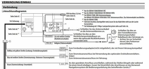

Danke Logi, muss ich mir mal genauer ansehen. Meine größte Sorge ist die Funktion der Rückfahrkamera. Habe mich bislang noch nie damit befasst, welche Steckernormen und welche Übertragungsprotokolle da eine Rolle spielen.
sollte eigentlich kein Problem sein, die Geräte verarbeiten meisten sowohl PAL auch NTSC Signale. Anschluss ist Cinch, wie so oft.
Mann, was für ein cooles Gerät habe ich da gefunden für den Preis :wub: Würde mir selber gefallen
Das ist das kleinste Übel mit der RFK,viel wichtiger ist der richtige Adapter für den Wagentyp damit anschließend alles funktioniert wie Lautsprecher und die restlichen Belegungen vom Auto.
Sowie eine Can Bus Einheit damit die Lenkradfernbedinung genutzt werden kann.Beim Einbaurahmen müsste der Schacht vielleicht noch geändert werden , dar die originale befestigen nicht genutzt werden kann usw.
Im Prinzip könnte man fast jedes Gerät einbauen was eine menge Bastelarbeit zu Folge hatt,da würde ich lieber eins für Dacia genormtes verbauen.
Erstens passt es vernünftig in den Radioschacht und zweitens sind die Anschlüsse dafür schon gegeben.
Drittens vom jeden Laien selber anzuschließen bzw. einzubauen und keinen kostenpflichtigen Profi dafür benötigt.
Dacia • Kenwood Deutschland (http://www.kenwood.de/car/technologie/wiredremote/dacia/)
Der Einbausschacht muss sicherlich ausgeschnitten/angepasst werden. Die Radios haben idR einen Universal-Einbaurahmen, den man auch irgendwie fest bekommt. Für die Stecker-"Übersetzung" Renault auf Kenwood bekommt man im Handel entsprechende Adapter, damit +30, +15, Masse und Lautsprecher in der richtigen Polung zusammenkommen. Ist eigentlich kein Hexenwerk.
Wenn man totaler Newbie darin ist, sollte man allerdings professionelle Hilfe haben. In diesem speziellen Fall würde ich sowieso daran arbeiten, dass das AH den Einbau übernimmt. und zwar kostenlos oder zum Super-Sonder-Freundschaftpreis, wegen der erlittenen Unannehmlichkeiten :-)

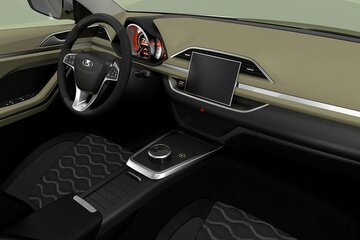

Bei Lada werden keine EVOs mehr in den neu angeboten Fahrzeugen mehr verbaut ,sondern vom anderen Fabrikat wird wohl seinen Grund haben.:D
Schön mit zusätzlicher Joystick Steuerung in der Mittelkonsole um alle Infos vom Bordcomputer und sonstigens zu bedienen.
Ist nur schade das es in Deutschland noch nicht erhältlich ist.
Habe mich letzte Woche mit einen Händler unterhalten und der meinte die neuen Fahrzeuge sind hier nicht erwünscht, weil sie den neuen Duster den Rang ablaufen würden und Renault und Co dadurch erhebliche Einbußen bekommen würde.
