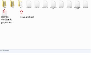

Mich würde einmal interessieren ob bei jemandem (bei ausfall resp. reset des MediaNav) der PassKey für Bluetooth erhalten bleibt.
Bei meinem gerät bleibt der PassKey -wie eingestellt- bestehen.
Sind im Gerät noch enthalten.

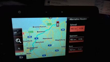

Habe mal eben auf meinen Testgerät die Sache durchgespielt , schön wenn man nicht zum Auto muss.:)
Wenn man bei der Routenberechnung auf Alternative Routen geht kann man die Strecke auswählen die man fahren möchte.

Die Option habe ich gestern auch gefunden, aber von der Route über die A2 weicht das Gerät nur bei der Einstellung kürzeste Route ab. Das macht aber gar keinen Sinn weil man dann statt 3-4 Stunden 9-10 unterwegs ist.

Genau die drei möglichkeiten gibt es:.. schnell, sparsam, kurz und das heißt das wenn du glück hast ist deine strecke dabei

Einer der drei Strecken kann man anklicken welche man fahren möchte und wird daraufhin der Verlauf auf der Karte angezeigt.

Nur verändert das nicht unbedingt was groß am Verlauf der Strecke den das Navi nehmen möchte. Meine Entscheidung über die A7 zu fahren führt mich in die entgegengesetzte Richtung zur A2. Das versteht das Navi nicht. Meine Frage iat aber schon beantwortet worden. Es gibt keine befriedigende Möglichkeit Zwischenziele einzufügen bei der man nur sagt ich möchte zu dieser Adresse fahren, aber über diese und jene Stadt möchte ich geführt werden. Man bekommt es hin, aber man muß sich etwas Zeit nehmen beim erstellen der Route.
