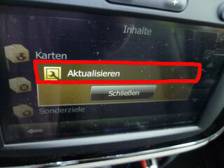

Nun ja es heißt ja "man Installiere die MediaNav Toolbox" (war kein Problem), als nächstes eine USB Stick (am besten FAT32 formartiert hieß es) in das Navi stecken und über "NAVI" "KartenUpdates" "Optionen" den Fingerabdruck auf den USB Stick kopieren lassen...
Es soll wohl was Aufpoppen mit Fingerabdruck kopieren oder so aber bei mir geht ein Popup auf wo die Überschrift "Aktualisieren" lautet und ein "Schließen" Buton zur Auswahl steht.
Was mache ich falsch?

So wie es für mich klingt ist alles richtig , einfach abwarten bis das Fenster wieder weggeht dann sollten die Daten des Media Nav´s auf dem USB Stick zu finden sein.
Wie lang solltes es denn dauern, 1min oder 10 min.
Wie lang dauerte es bei Dir bis das Fenster weg war?
hi hi hi, du stehtst ganauso doof da, wie ich damals:D
du musst auf die schaltfläche "Aktuallisieren" tippen, erst dann geht es weiter.
habe es erst auch kapiert, nachdem ich mit die anleitung in englisch von naviextras durchgelesen habe.

Oh danke John, das werde ich morgen gleich mal probieren.

So ging es mir am Wochenende auch. Danach klappte alles schnell und ohne Probleme.
