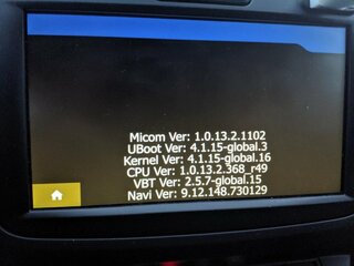

Ich bekomme nach Eingabe der Codes nur das beigefügte Bild. Weiß da jemand wie es weiter geht? Helmy, wir müssen telefonieren :D
Einfach die richtigen Code für das Micom benutzen und nicht die Code für die Versionnummern?

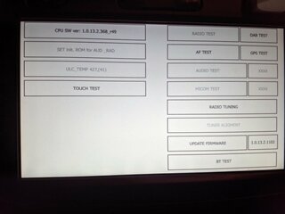

Bekomme nur das folgende Menü angezeigt und kann DAB somit nicht deaktivieren, bzw. altivieren.
Kennt jemand das Menü?

Hallo indem du diese Datei auf einen USB Stick in FAT 32 formartiert, erstellst: MNE V2 ab 1.0.x.x: mcmtest_activate.ini (vollständiges Micom-Menü) und in den USB-Slot stecktst. Hast ja schon oft genug probiert , kennst ja die Prozetur.

Die blaue Schrift in meiner Antwort, ist ein Link zu einer Micom Zugang Anleitung, die du offensichtlich nicht liest.
Wenn man ein MediaNav mit DAB hat, kann man auch einfach den DAB-Test im Micommenü drücken und testen, wie gut das DAB ist!
