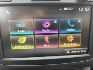

Neues Smartphone Xiaomi Mi 11 Ultra verbindet sich mit Media Nav via Bluetooth, aber nicht via Kabel. Es lädt auch nicht. verschiedene Kabel wurden bereits ausprobiert. Kann mir eventuell jemand helfen, bin ein blondes Mädel XD?

Hi nochmal langsam für mich diese Funktion hat aber mein dacia von 2017 im Media nav nicht oder? Die App habe ich am Handy aber wenn ich das mit dem USB vom Auto verbinde passiert auf dem Handy "möchten Sie Android Auto freigeben" aber das Media nav reagiert nicht
Android Auto und Apple CarPlay wird tatsächlich erst mit dem Media Nav Evolution late 2018 (zweite Generation) unterstützt.
