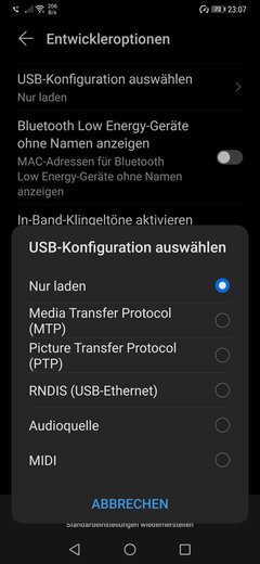

In den Entwickleroptionen von Android (müssen ggf. erst aktiviert werden) gibt es eine USB-Konfigurationsmöglichkeit.
Die sollte auf "Nur laden" stehen und es sollte ein USB-Datenkabel verwendet werden sowie der Eintrag bei USB-Verbindung "immer nachfragen" sollte aktiv sein.
Dann erscheint das Menü

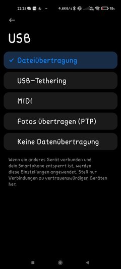

Nur Laden steht nicht zur Verfügung. Der Haken war bei keine Datenübertragung gesetzt. Ich habe ihn jetzt mal auf Dateiübertragung gesetzt, oder komplett falsch?

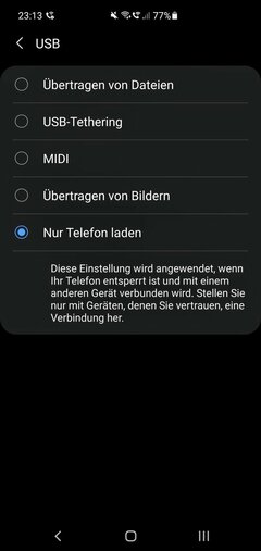

Scheint wohl massive Hersteller Unterschiede bei Android zu geben
Huawei versus Samsung

  • #15
Zu 1. Kabel ist verbunden (verschiedene inkl. original ausprobiert)
Zu 2. Usb Einstellungen siehe Screenshot
Zu 3. Dafür gibt es dann wohl keine Lösung?
