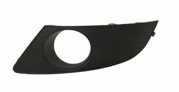

Ich verstehe das PDF so, dass die Blindabdeckungen aus dem Stoßfänger herausgenommen, Löcher für die Nebler ins Unterteil eingeschnitten und die neuen Blenden (in vorhandene Befestigungsschlitze) eingeclipst werden.
Das setzt jedoch voraus, dass sich am Stoßfänger eine vorhandene Blindabdeckung befindet
Stimmt, jetzt wo Du es sagst. Das ist dieses ominöse Spinnennetz mit dem 3mm-Bohrer. Liegt wenigstens eine Schablone bei oder muss das frei Hand gebohrt werden? :D

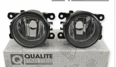

Hi,
kann mir jemandsagen was da alles benötigt wird:
- Blende li & Re
- Scheinwerfer
Schalter, Kabel & relais ist klar aber was noch?
oder reicht das?
Du brauchst auch einen anderen Lenkstockschalter. Bei Dir dürfte nur einer eingebaut sein, mit dem die Nebelschlussleuchte betätigt wird. Bei Nebelscheinwerfer hat man an dem Ring zwei Raststellungen. Es geht natürlich auch mit einem anderen extra Schalter.
