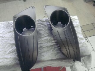

Ich habe folgendes problem,ich möchte nebelscheinwerfer bei mir nachrüsten MCV Bj.2009 Phase2 und habe alles nötige gekauft ,Blende ,Scheinwerfer und Einbaurahmen.Aber ich komme einfach nicht dahinter wie der befestigungsrahmen für den scheinwerfer an der blende festgemacht wird.Vielleicht hat ja jemand ein foto oder einen link ,alles was ich gefunden habe bezieht sich immer auf Phase1. mfg
Ich hoffe die Bilder helfen dir ein wenig weiter.Bessere habe ich leider nicht machen können.
nebel
das ist super danke aber was mir fehlt ist eine detailaufnahme wie die nebelscheinwerfer an der blende befestigt sind.Ich habe ja den kleinen einbaurahmen den scheinwerfer und und die abdeckblende die von aussen dran kommt aber wie befestige ich den kleinen rahmen an der blende.mfg
tjoa, so genau hab ich mir das nicht angeschaut:/Einfach mal ein bisschen LEGO spielen oder den Sohnemann ranlassen-sind ja eigentlich nur klips und Steckverbindungen.Alternativ bei Renault vorbeidüsen und mal fragen
nebel
Ich möchte mich an dieser stelle ganz ganz herzlich bei TEXAS bedanken,es sind die halteklammern mit denen der kleine Rahnmen an der Blende befestigt wird,und die mir der freundliche Dcia Händler verschwiegen hat .

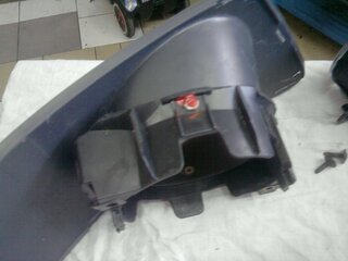

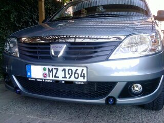

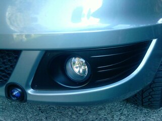

Nebelscheinwerfer nachrüsten am MCV Bj.2009 FERTIG
Ich hatte mal einen aufruf gestartet wie man bei einem MCV bj;09 Nebelscheinwerfer nachrüstet,da ich nun fertig bin und ich so viel helfende antworten erhalten habe,möchte ich euch das ergebnis gerne mal vorstellen.

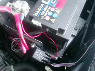

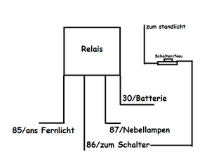

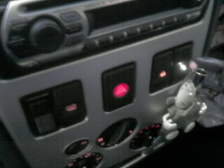

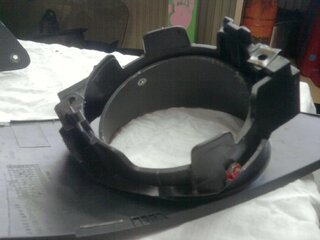

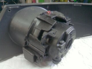

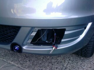

Folgende teile habe ich verbaut: 2xBlenden phase 2 ,2x Einbaurahmen PHASE1,2x nebelscheinwerfer valeo,4 halteklammern (Rahmen),4 schraubenM4,4 blechschrauben für die Blende,1 relais,1 Schalter und 1 kontrolleuchte.
Einbau: Rahmen PHASE1 an Blende Phase2,da ich mich aus kostengründen für rahmen der phase 1 (5,60) Phase2 (49,00) entschieden habe, mußte ich diese anpassen.Ich habe dazu alles vom einbaurahmen weggeschnitten bis nur noch der ring über war.Diesen habe ich dann ca. 1cm über die Blende geschoben und mit jeweils 2 schrauben M4 an der blende verschraubt.die beiden schrauben sind nach dem einbau der Scheinwerfer nicht oder kaum zu sehen,zumal ich noch alles schwarz lackiert habe.Ferner habe ich die Halteclips ca.6 pro blende entfernt,und die blenden an der Stoßtange verschraubt.Rechts in der mittelkonsole ist die neue Kontrolleuchte und links der neue schalter verbaut.

die blende ist aber original nicht in den stoßfänger geschraubt oder, zumindest sagen das die bilder meines ehemalgigen MCVs.
trotz alledem eine gut arbeit,
PS was sind das für blaue lampen unten im stoßfänger?
  • #15
nebel mcv
Original sind an der blende 6 oder 7 laschen dran , und dazu müßte man in die stoßstange kleine schlitze feilen und da wird die blende dann festgesteckt,ist sehr aufwendig und ich habe es auch nicht hinbekommen ohne schablone oder vergleichsstoßstange,darum habe ich mich für die befestigung per schrauben entschieden.Die kleinen daneben sind meine ursprünglichen nebel die jetzt als fernlicht mit laufen.
