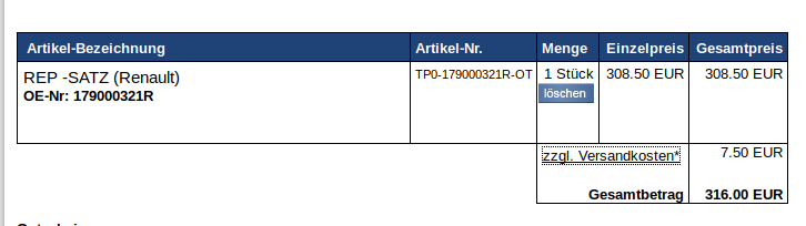

Tankreparatursatz, laut OTS bestehend aus 42(53)l Tank, Multiventil, Haltebändern und Tankschutz - by Renault knapp 333brutto.
Bei teile-profis.de:
Als ich mal einen Tank demontiert hatte, ging das ohne Bördelgerät. Neue Muttern und Schneidringe sollten im Reparatursatz dabei sein, da nicht extra aufgelistet.
So wie die Beschreibung klingt, ist das Multiventil am Tank vormontiert. Das birgt die Gefahr, das sich beim Transport der Entnahmeschlauch mit dem Schwimmer verheddert hat.
Am bequemsten geht die Demontage/Montage mit Hebebühne und einem Standfuß, auf dem man den Tank abschraubt und dann die Bühne höher fährt.
Man sollte das Gewicht des Tanks mit Restgas nicht unterschätzen.
Tank ist eh schon auf Reserve, kann also nicht mehr viel drin sein.
