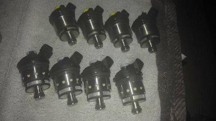

Das Auto hat 195 tkm runter. Und da die Injektoren relativ neu aussehen, gehe ich davon aus, daß die mal getauscht wurden.
Es ist nicht möglich, den inneren Verschleiß der Injektoren äußerlich zu bestimmen. Die Injektoren oben (gelbe Kappen) sind stark verschlissen. Die Injektoren unten (graue Kappen) sind neu.
OK, das Auto ist von Anfang 2012. Dann dürften es wohl doch noch die ersten sein. Wundert mich allerdings, daß die äußerlich so neu aussehen im Gegensatz zum restlichen Motorraum, dem man die Laufleistung durchaus ansieht.
Die Injektoren können auch vom freien Markt geordert worden sein, dort gibt es noch die grün markierte Variante oder es wurde ein Reinigungsversuch unternommen.
Klarheiten wird man nur bekommen, in dem man die Gemischregulierungswerte überprüft und bei detektierten Fehlzündungen auf Gas, die Injektoren untereinander tauscht, um zu sehen ob die Fehlermeldung mit wandert.
