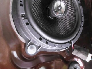

Ich hatte bei meinem angefangen nachzurüsten mit den Focal von LZ-Parts .
Die bringen schon ordentlich was und passen bestens.
Bitte bedenken, das die originalen LS am Fahrzeug genietet sind.
Später habe ich dann doch noch mit Plag& Play einen Verstärker nachgerüstet.
Aber wie gesagt, nur LS tauschen bringt auch schon ne Menge.

Das die geneitet sind muss dir keine Angst machen, mit einem Akkubohrer und etwas Feingefühl kannst du die Nieten rausbohren.
Schau doch mal auf die Seite von LZ-Parts, da gibt es sogar ein Video über den Einbau, welches auch die Tücken der Türverkleidung behandelt.
Die Fokal stehen bei mir auch auf der Wunschliste, erst mal muss ich aber das Auto holen, der Händler hat sich schon gemeldet.
So siehr meine Lösung aus:
Ich habe mit Stehbolzen gearbeitet, also geschraubt. So kann bei Bedarf ohne weiteres wieder auf die Serienlautsprecher getauscht werden. Den Spalt dann halt bloss extra abdichten, fertig.

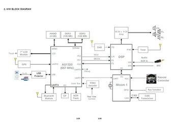

Mehr wie 4x 15 Watt können es eigentlich nicht sein beim Serienradio.
Es gibt einfache Endstufen, Brückenbetrieb, Spannungsverdoppler per Kondensator sowie welche mit Schaltnetzteil.
Einfache findet man kaum noch. Brückenbetrieb ist meistens verbaut. Spannungsverdoppler in hochwertigen Geräten. Schaltnetzteil dann in externen Endstufen.
Um es genau zu wissen bräuchte man mal einen Schaltplan in dem man sieht was da für ein IC werkelt. ;-)
