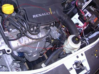

1) Zündungsbereich

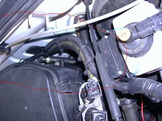

2) Gasinjektorenbereich

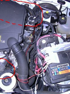

3) Beide Bereiche
Bisher gab es keine Marderschäden, seit dem ich diesen Schutz drin habe. Bei Vorgängerfahrzeugen wurden diese schon mehrfach heimgesucht. Wurde einfach mit Krokoklemmen und Sicherungen an Masse / Batterie angeklemmt.

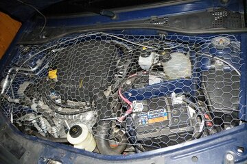

ob nun Werksgaser oder nicht, folgendes gilt für alle Autos:
Ein Marder beißt nie in Kabel oder Schläuche, weil ihm der Gummi so gut schmeckt. Auch schmecken Dacia-Gummis nicht besser als andere.
Der Marder wütet in seinem Stamm-Nachtlager, wenn er riecht, dass ein Konkurrent da drin war. Schlussfolgerung für uns: Es muss verhindert werden, dass sich überhaupt ein Marder im Motorraum einnisten kann.
Ich praktiziere seit längerer Zeit eine erfolgreiche Methode: Ein Maschendrahtgeflecht wird so in den Motorraum gelegt und mit Kabelbindern befestigt, dass für den Marder kein Platz zum Hinlegen bleibt. Außerdem ist ihm das Maschendrahtgeflecht unangenehm zum darauf laufen.

Ich würde aber den + Pol an der Batterie abdecken ! Wird sowieso vom TÜV bemängelt wenn die Abdeckung fehlt.

Sehe ich das richtig:
auf beiden Polen der Batterie ist keine!!! Abdeckung?!
@michael
über Drahtgeflecht mögen Marder nicht laufen. Aber die fiesen Viecher kommen von unten und da gibt es genug zu kauen.
