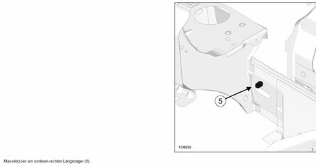

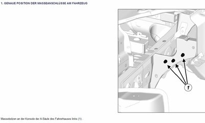

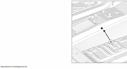

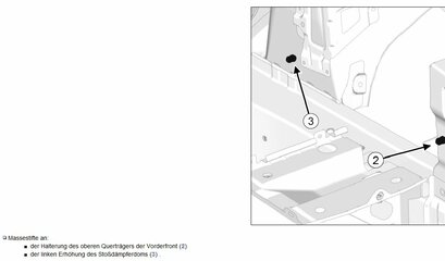

Ich habe bei mir ein Mardersicher-Mobil einbauen lassen (weil die Hochspannungsplatten auch an den Zugängen unterm Auto verlegt werden sollten -> Hebebühne). Laut verschiedener Tests sollen das die einzigen Geräte sein, die wirklich helfen. Allerdings haben die Witzbolde in der Werkstatt vergessen, es einzuschalten. Zum Glück hatte es noch keiner von den pelzigen Mistviechern versucht. Bei den vielen Plasteteilen im Auto ist es aber gar nicht so einfach, genügend Massekontakte zu finden, damit die Hochspannung wirken kann. Ich werde mir wohl noch eine extra Masseleitung mit entsprechenden Kontaktpunkten in der Nähe der Hochspannungsplatten verlegen. Vor allem oben im Motorraum, wo besonders viel Plaste ist.
U. a. deshalb habe ich das Gerät in der Dacia-Werkstatt einbauen lassen. Die werden das ja hoffentlich wissen und die entsprechenden Leitungen bei der Montage meiden.
@Omnivor: Der Marder muss ja, um eine gewischt zu bekommen, dn Pluskontakt berühren und mit einem anderen Bein oder so, die Masse. Deshalb erscheint es mir sinnvoll, an entsprechender Stelle in der Nähe (nicht unmittelbar daneben) der Hochspannungsplatten auch Masseberührungspunkte zur Verfügung zu stellen.
Der Faradaykäfig wirkt hier nicht?. hab mich noch nicht mit den Einbaualeitungen dazu befasst, aber ich würde ein Masseband mit Bodenkontakt zur Wirkungssicherheit auf jeden Fall zusätzlich anbringen falls nicht schon vorgegeben.
Jede Kontaktplatte besitzt wohl Plus und Minus, somit erübrigen sich separate Massepunkte
