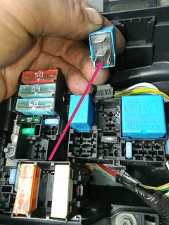

Hallo melde mich noch mal da ich eine Frage habe? Mein Mechaniker fragt, welche 2 Pins, bzw. KONTAKTE muss mann bei dem oberen Stecker überbrücken für den Klimakompressor

Weist du die pin Belegung? Welche muss ich überbrücken, damit der Kompressor Strom bekommt?
Das Gehäuse ist doch schon mal offen gewesen. Da kann man die Schaltkontakte ja sehen - ich tippe auf die beiden breiteren Zungen.
Sicher, das beim Rumprökeln nicht ein Spulendraht abgerissen ist?
Der Taster schaltet durch und das Gebläse ist auch eingeschaltet?
Schon mal die Magnetkupplung direkt bestromt?
