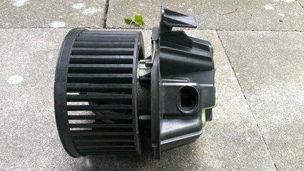

Lüfterausfall Heizungsgebläse Innenraumgebläse demontieren
nachdem mein Lüfter Geräusche machte, dann nur noch mit einem Klopfen rechts an der Mittelkonsole zum
anlaufen zu bewegen war und nun völlig ausgefallen ist, habe ich ihn heute nach dem rumänischen Video ausgebaut.
(hatte Texas bereits verlinkt, aber hier nochmal)
YouTube Video
Der neue Lüfter hat leider andere Anschlüsse und hat damit nicht gepasst. (die Anschlüsse liegen enger beieinander)
Ich habe dann vom "defekten" Lüfter das Lüfterrad abgebaut und die Druckfedern für die Schleifkohlen durch etwas
längere und kräftigere ersetzt. Jetzt rennt der Lüfter wieder, als wäre nichts gewesen.
Fazit: Ausbau 15 Minuten, weil man noch nicht genau weiß, wie die Entriegelungen zu lösen sind, Schrauben suchen
muss usw. Reparatur 20 Minuten. Einbau keine 5 Minuten.
Kann den Lüfter mit den enger zusammen liegenden Kontakten jemand brauchen? Ansonsten stelle ich ihn bei ebay ein.
Grüße,
Christian

so, nach 10 Monaten läuft der Motor wieder schlecht an und macht Geräusche. Das letzte Mal haben
etwas längere Federn für die Schleifkohlen geholfen aber irgendwann müssen die Kohlen wohl
ersetzt werden.
Weiß einer von euch, welche Kohlen man alternativ verwenden könnte? Der Lüfter sieht exakt so aus,
wie auf dem rumänischen Video zu sehen. Mein MCV ist von Mai/Juni 2007.
Ich habe es schon öfter gehabt, dass ich nicht passende Teile bekommen habe, trotz Angabe der
Daten aus dem Fahrzeugschein. Da wurde wohl Mitte 2007 bereits einiges geändert.
(betraf konkret Rücklicht->Stecker passten nicht und Lüfter->Stecker passten nicht)
Daher würde ich lieber die Kohlen tauschen als noch einen falschen Lüfter geliefert zu bekommen!
Viele Grüße,
Christian

Kurz vor Weihnachten fiel der Lüfter dann ganz aus, genauso wie damals. Zufällig war gerade Sonnenschein
und der Kies auf dem Parkplatz trocken. Also Torx 20 genommen, die beiden Schrauben gelöst und den
Lüfter hervorgefummelt. Inzwischen weiß ich ja, wo ich hinfassen muss, innerhalb von 5 Minuten hatte ich
den Lüfter draußen.
Die Schleifkohlen hatten nur noch 4,5 mm Länge! Zufällig war da ein Elektromaschinenbetrieb in der Nähe
(Bad Wörishofen) und ich bin kurz mal hin für neue Kohlen.
Die originalen Kohlen haben das Maß 5.9 mm Breite und 7.3 mm Höhe. Die neuen Kohlen haben 7 EUR
gekostet und hatten ein wenig Übermaß bei der Breite. Das konnte mit Schleifpapier innerhalb von wenigen
Minuten korrigiert werden.
Die Druckfeder musste entfernt werden, ebenso die Scheibe am Ende. Ich habe die Litze für den Stromanschluss
der originalen Clipse so abgeschnitten, dass ich die Litze der neuen Kohlen dort anlöten konnte. Die alte Feder
wurde auch wiederverwendet.
Nach Einbau des Lüfters funktionierte wieder alles wunderbar. Es gab für einige Tage ein leichtes Geräusch,
die Kohlen mussten sich offenbar noch auf den Radius des Lüfters einschleifen, das ist aber nun auch OK
und der Lüfter ist genauso leise wie früher.
Viele Grüße,
Christian
